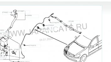

Ну правильно, шланг один, два распылителя, как раз на водительском заканчивается. Бачек то справа стоит
    176.2 KB · Просмотры: 8

вот у меня водительская сторона вообще не брызгает
а пассажирская ели ели писает ели)

Замёрзла жидкость, заедь в тёплое место, слей эту незамерзайку и залей нормальную

Или залить концентрат -70 в старую незамерзайку. Еще вариант, форсунка засорилась.
