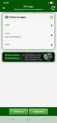

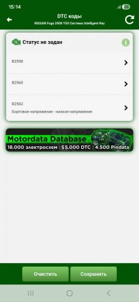

Ситуация такая: машина Nissan Fuga 2008г 3,5л. Ничего не предвещало беды, в какойто момент периодически начинал загораться индикатор Key желтый, ездил ездил и потом машина просто перестала запускаться. Теперь индикатор горит постоянно, прочекал все ошибки, есть только по блоку интилегент кей b2558, b2560, b2562. Один раз выскакивала U1000. Если переключать селектор то видит только D и 1M, гдето прочитал что это аварийный режим акпп. По трансмиссии нет ошибок. Заменил на гидроблоке датчик положения селектора но это тоже ничего не дало... Батарейку менял, акумм новый, массы вроде все проверил. Может был у кого то подобный случай?
