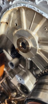

Тогда проверил искру и она бьет 1 раз в 4ом цилиндре за одну попытку. Форсы не работают. Проскочила цепь решил. Залез в грм, там все по меткам. Специально прокрутил до момента пока метки не совпали все (выпуск-черточка, впуск- ямка, колен-ямка на зубе).
Пробовал запускать с отключеным дпкв и без дпрв. Нет импульсов на форсы и искра только 1 раз в четвертом цилиндре.
