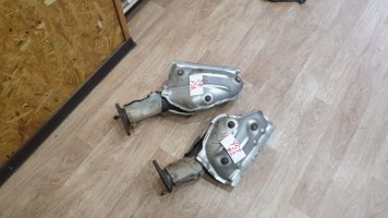

Началось все с того что начал загораться чек на правый кислородник. Замена его результата не дало, показания работы были неверные. Почитал что пишут люди на форумах, про лопающиеся выпускные коллектора, их прокладки. Поехал на дымогенератор. И да с правого выпускного коллектора валит дым. Принято решение снимать двигатель.
Свой сервис, все есть, снимаем. Пока лежит на земле меняю термостат, прокладки клапанных крышек, выпускные коллектора, ролики и попутно ещё кое какие прокладки по охлаждению. Меняем ходовку, всё мою. Готово. Устанавливаем. Заводим.
Работает ровно, прогрели, жидкости проверили, долили, поехал на развал. Проехав 100 метров начинает ЖЕСТКО ТРОИТЬ, чек загорелся.
В общем куча ошибок показывает. И началось… замена свечей, катушек местами(всё новое) промывка клапанов муфт, форсунок и т.д. Результат один. ТРОИТ, ПРОПУСК 4го цилиндра.
Заражаю эндоскоп, что же я вижу? В цилиндре лужа бензина, Хон идеальный, ни одной полосочки. Клапана визуально все в порядке, чистые отмытые бензином уже.. НО С КЛАПАНОВ КАПАЕТ МАСЛО!. Вообще не понял что это, как и откуда. Замер компрессии показал 2очка.

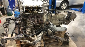

Снял ещё на машине клапанную крышку и вот оно..
Двигатель лежит. Разборка полным ходом. Цепь кто то менял, прокладки масл каналов тоже, железные стоят. Буду менять всё раз уж залез.
Цилиндры все без полос.
