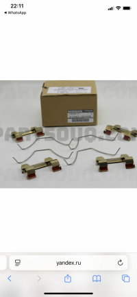

Добрый день коллеги финиководы, возможно такая тема уже есть, но по поиску ничего на сайте ненашел как и на просторах интернета, ни на экзисте... владею EX 37 2010 года и столкнулся с проблемой замены направляющих для тормозных колодок и прижимных пружин, и ничего немогу найти, может кто сталкивался и менял и знает какие нибудь артикулы, производителей или т.п. фото для понимания из интернета с рандомного автоScreenshot_20250602-130746_OZON.jpg

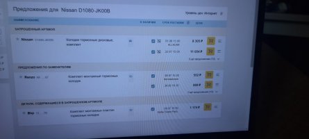

Да, это оригинал, но каталоги выдают за этим номером "колодки", а в заменители предлагают ремкомплекты состоящие из направляющих пластин, опять же без прижимных пружин
Колодки имеют другой номер
То что в эксисте написано, что это колодки ни о чем не говорит. Там может быть написано, что это крыло от самолета.
По факту это комплект пласин и пружин.
