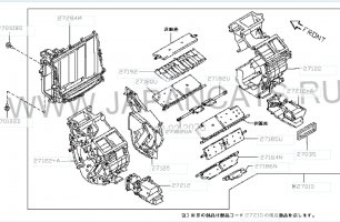

Вот печка в сборе
    328.5 KB · Просмотры: 6
    314.6 KB · Просмотры: 6

Вот печка в сборе
