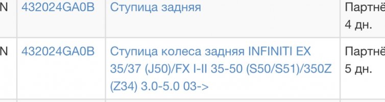

Доброго времени суток господа, вопрос… подходит ли задняя ступица от fx (s51) на fx 45(s50) сдохла ступица ,именно ступица а не подшипник…по схеме они вроде как одинаковые…мало ли кто сталкивался

Вечер добрый , в том и дело на s50 ступица уже с запрессованным подшипником визуально выглядит 1:1 как в сборе на s51

Вот что еще подтолкнуло на эти мысли…в некоторых местах номер ступицы fx37 бьется как подходящий на старые Фиксики (s50)
